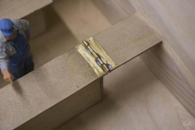

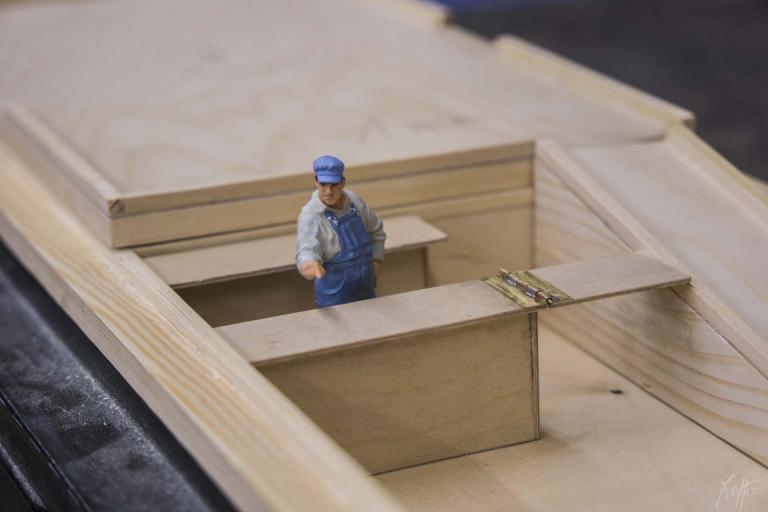

Zuerst die Theke, von der ich schon gesprochen hatte. Mit Scharnier.
Das Scharnier - Scratch gebaut aus 0.5 mm MS- Blech (glaube ich), 2/1 mm MS-Rohr und 1 mm MS-Draht.
An der Rückseite der Bar wird es eine Kinderbar geben, wo die Kinder ihren Sirup (oder Schnaps) selber holen können.
Jetzt, wo alle Teile roh fertig sind, habe ich sie gleich mit G4 behandelt. So sind sie perfekt gegen Wasser geschützt und vorbereitet für die nächsten Arbeiten.
