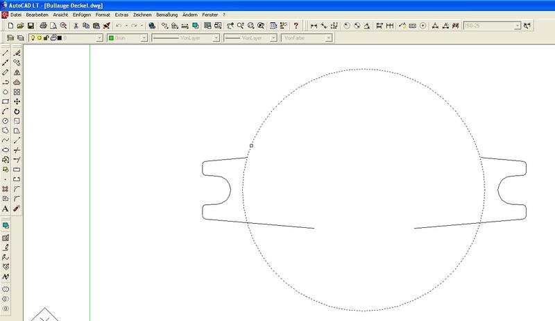

Wir haben unserer Bullaugendecke gemalt,
nun müssen wir ihn wieder kaputt machen.

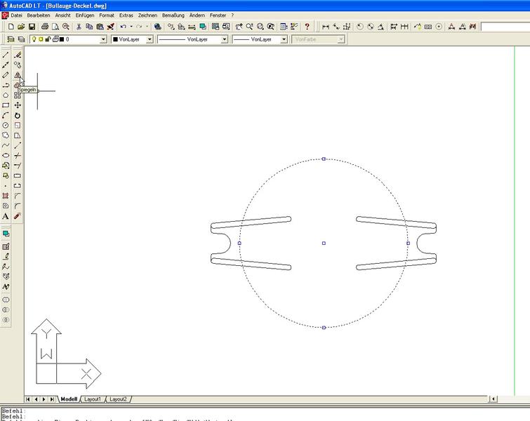

Als ersten machen wir uns eine Hilfslinie, als Spiegelebene
Dann wird der Kreis markiert ..

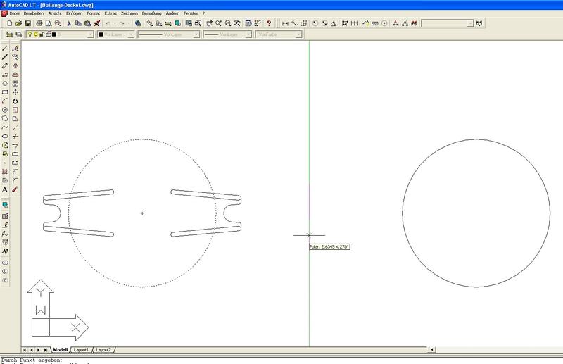

und die Funktion "Spiegeln" ausgewählt.
Mit dem Cursor klicken wir nun ganau auf die Spiegelebene, und ziehen die Maus sekrecht nach unten und klicken ein zweites mal

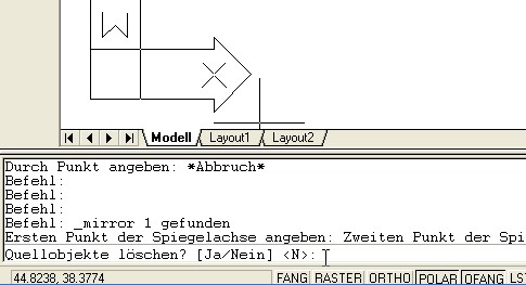

AutoCAD fragt nun in der Komandozeile, ob das Ursprungsobjekt erhalten bleiben soll, oder nicht
In diesem Fall entscheiden wir uns für nein und tragen das ein, danach mit Enter bestätigen.

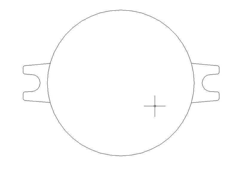

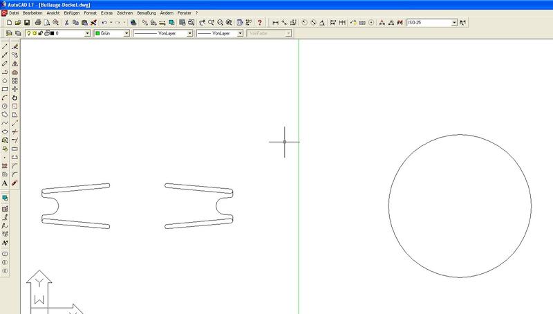

Nun haben wir die Laschen mit Verstärkung und die runde Platte getrennt.

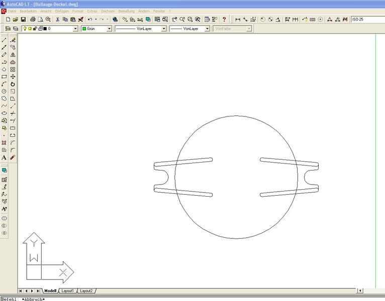

Jetzt müssen die Laschen noch rüber.
Dabei gehen wir genauso vor, wie bei dem Kreis.
Die entsprechenden Elemente markieren,
und mit der Spiegelfunktion übertragen.
Diesesmal wollen wir den Ursprung aber erhalten, damit nichts wesentliches kaputt geht, löschen können wir immer noch

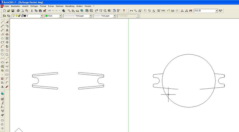

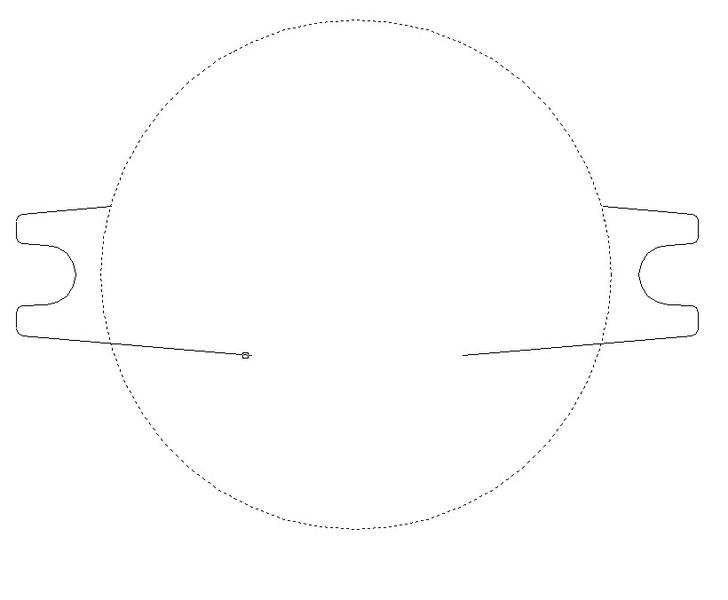

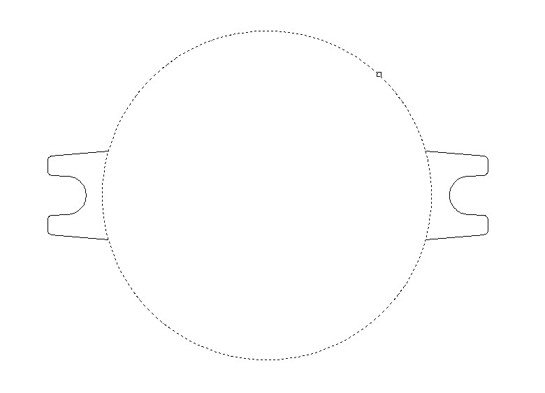

Da einige Linien etwas zu lang sind, müssen wir nun etwas aufhübschen, dazu markieren wir den Kreis

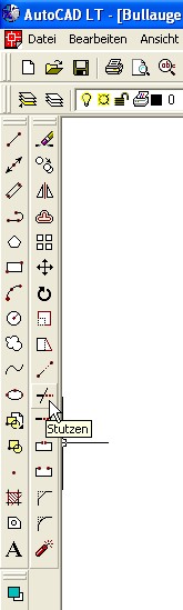

und wählen die Funktion Stutzen
Der Cursor hat sich nun in ein Quadrat verwandelt, mit dem wir die zu langen Teile einfach anklicken
Der zuvor markierte Kreis ist der Bezug für das Stutzen, auf der Seite des Bezuges, wo was weg soll muss geklickt werden.
Das ganze wir mit Enter abgeschlossen

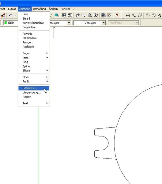

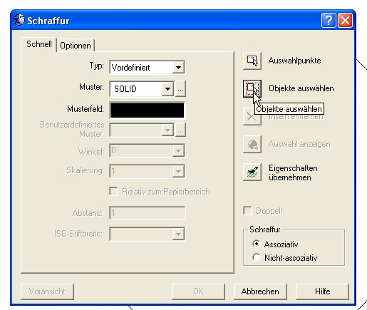

Dakit beim Ätzen eine runde Scheibe mit zwei Ohren entsteht, muss die Fläche jetzt gefüllt werden
Dazu nuntzen wir die Schraffur Funktion.
Da wir kein Muster haben wollen, wählen wir Solid aus
Anschließen müssen die Objekte ausgewählt werden, die gefüllt werden sollen.

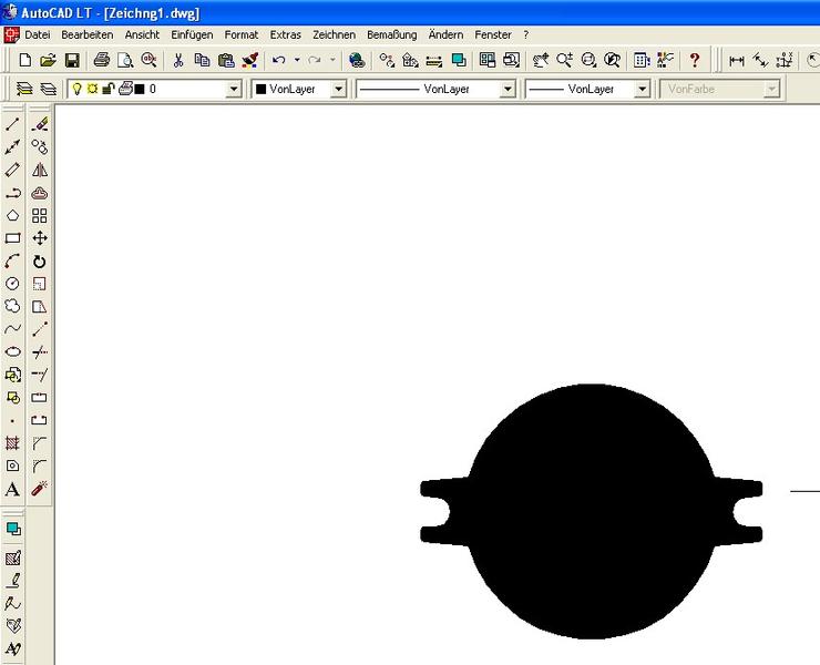

So sollte das dann aussehen
Tut es das nicht, und nur der Kreis ist gefüllt, war bei den Laschen an einer oder mehreren Stellen die Linien nicht geschlossen. Suchen und nachbessern.

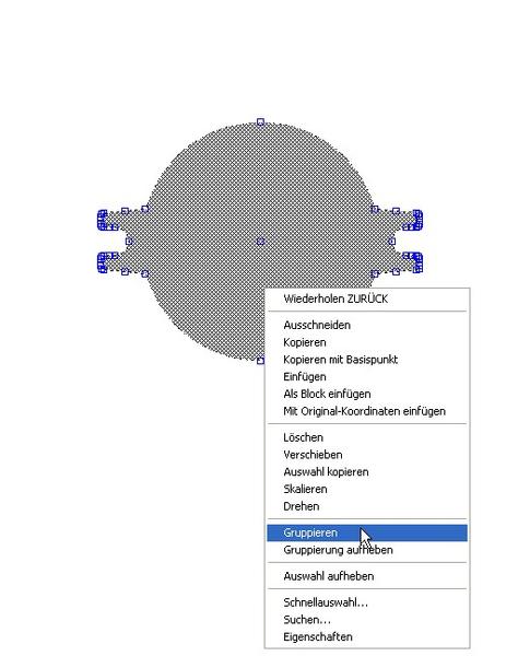

Damit ein eventuelles hin und her geschiebe im Layout das ganze nicht killt, sollten wir das ganze Groppieren

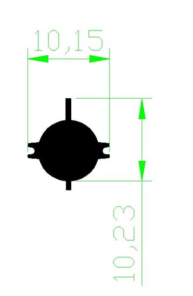

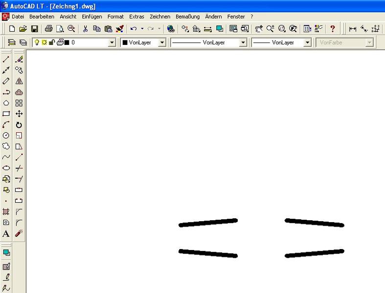

Für den nächsten Schritt müssen wir die Maße kennen, das von natur aus faule menschen die Stege zwischen den Teilen gleich mit vervielfältigen, zeichen wir die bereits ein.

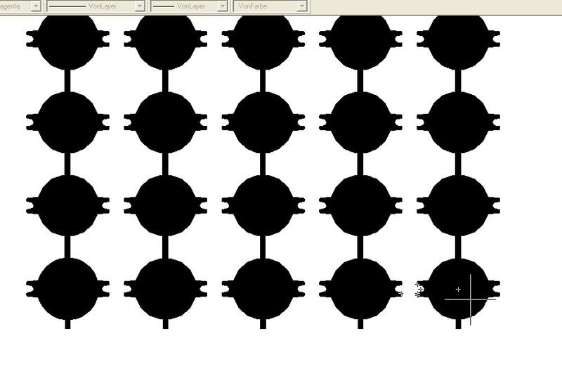

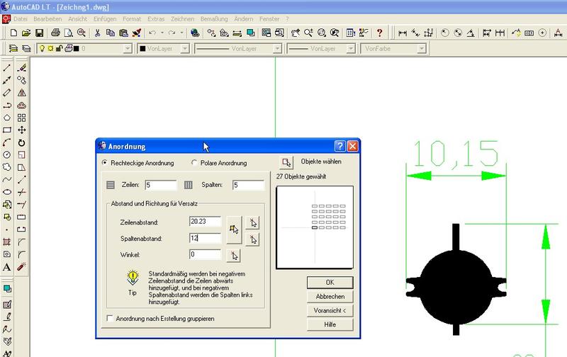

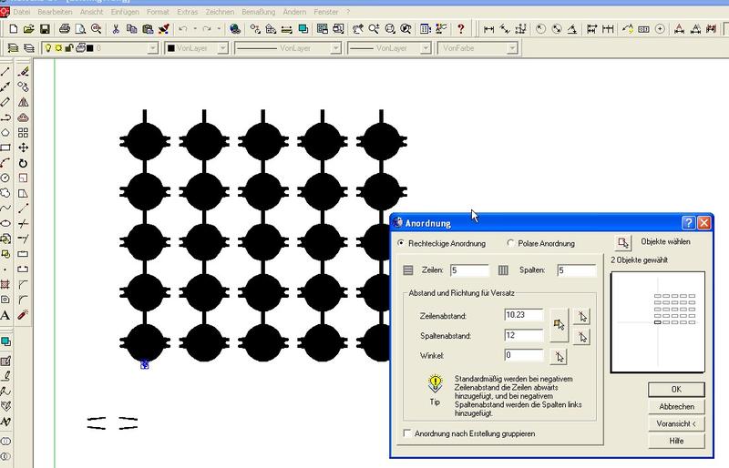

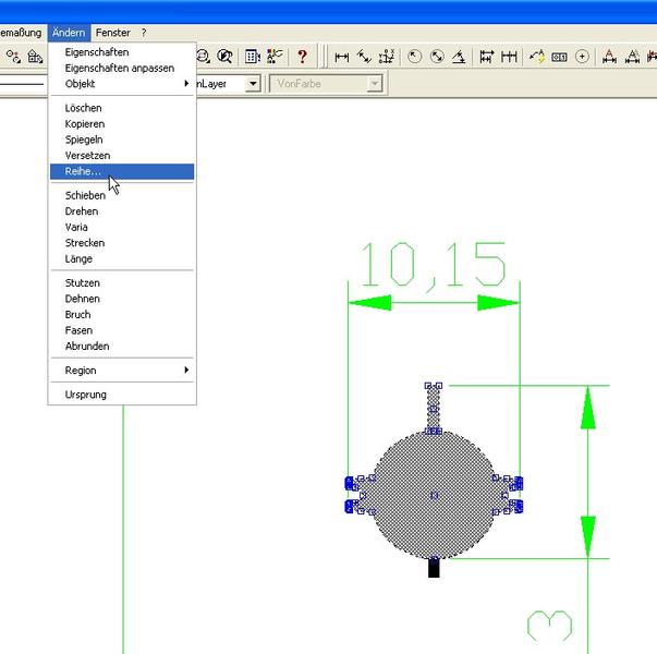

Mit der Funktion Reihe, machen wir das Layout nun voll.
Zuvor müssen die Teile markiert sein, dan unteren Steg lassen wir erstmal weg.

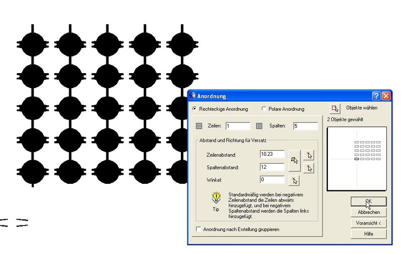

Dann geben wir die gemessenen Werte ein, sowie die Anzahl der Zeilen und Spalten
Der Zeilenabstand muss in dem Fall genau sein, die Teile sollen ja verbunden sein. (Wer findet den Fehler :mrgreen:)
Bei den Spalten geben wir etwas Aufmaß, damit die Teile sich eben nicht berühren. Nach Klick auf enter, haben sich unsere Teile vermehrt.
Wir wiederholen dan ganze nun für den unteren Steg, allerdings nur mit einer Zeile, aber mit den gleichen (siesesmal korrekten :mrgreen:) Maßen.

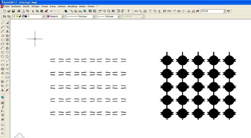

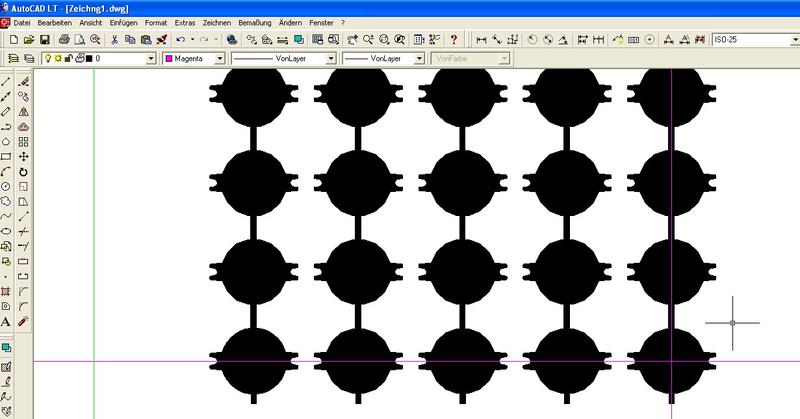

So sieht es nun aus die unterseite des Layouts ist im Grunde fertig

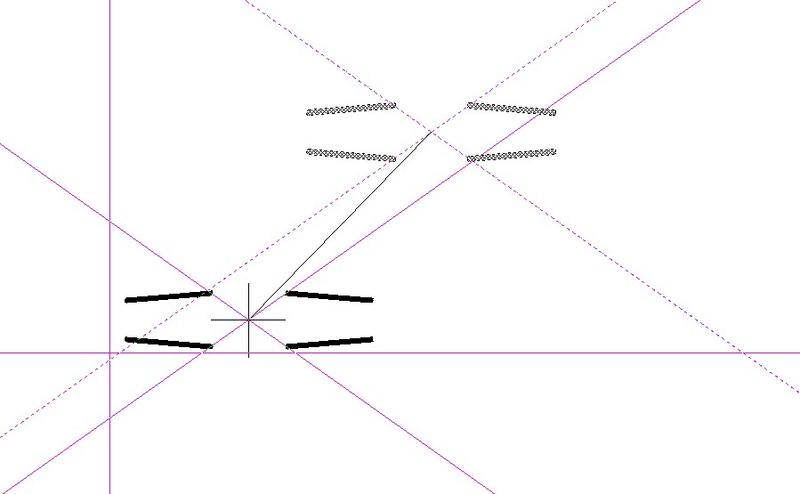

Nun müssen die Stege in die richtige Position für das Layout der Oberseite
Dazu brauchen wir wieder ein paar Konstruktionslinien

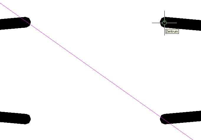

Bei dem unteren rechten Teil setzen wir die Hilfslinie in den Mittelpunkt. Netterweise leuctet der auf, wenn ich in seine Nähe komme.

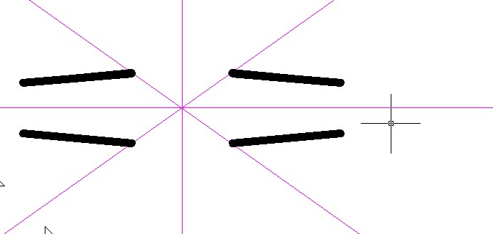

Jetzt muss die senkrechte Hilfslinie über unsere Spiegelachse gespiegelt werden.
Bei den Stegen den Mittelpunkt zu ermitteln, ist etwas aufwändiger, aber nicht unmöglich
Auch da helfen uns die Hilfslinien
Und zwar vom Mittelpunkt des Radius am Ende.

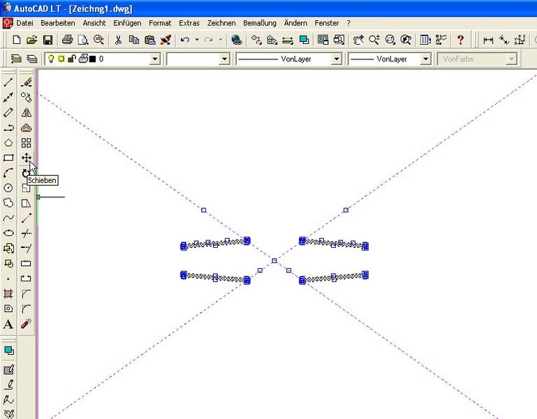

Dann muss alles markiert werden
Mit Schieben, bringen wir das Gebilde nun an die richtige Stelle
Dazu müssen wir das Teil am Schnittpunkt der Hilfslinien packen und ziehen
Genau dorthin, wo die zuvor gespiegelte Hilfslinie die waagerechte schneidet

Die Hilfslinien können dann gleich wieder weg.
Mit der Reihenfunktion und den gleichen Einstellungen wie auf der Unterseite, vervielfältigen wir die Stege ebenfalls
Jetzt noch einen Rahmen um das ganze und fertich.
