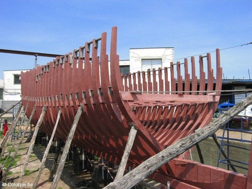

so nun zu dem was ich möchte. In meinem Kopf ist bisher nur die Planung des Rumpfes. Ich würde gerne einen Ähnlichen rumpf des schiffes welches mell papa gebaut hat aber in dieser bauweise
http://www.schulbilder.org/schiffsrumpf-t4901.jpg
was ich mir vorstelle ist ein schwimmfähiger Rumpf in einer länge von 150cm lang 40 cm breit und 30 cm bis 35 cm hoch von der höhe sollten so 12 cm bis 15 cm ins wasser eindringen.
ich möchte das es so groß ist weil ich denke es ist dann einfach zu bauen und es bietet mir die möglichkeit auch ruder mit dem steurad mechanich zu verbinden.
Aber das erste Problem an dem ich hängen geblieben bin bei meiner Rumpfkonstruktion habe gelesen das der Rumpf in der länge in 20 Teile aufgeteilt wird wo dort je ein Spant reinkommt.
Wie kann ich die Form dieser Spanten erechnen oder konstruieren?
Und wird der Rumpf in 20 gleich große abschnitte eingeteilt?
Sollte ich die Spanten U Förmig aus holz auschneiden oder besser selber in die gewünschte Form schichtweise Verleimen?
Was habt ihr so für erfahrungen mit sowas gemacht.
Achja die Spanten sollen im Rumpf drinnbleiben ich werde diese nacher mit Holz von aussen vernageln habe mir überlegt das ich löscher bohre und zahnstocher als nägelbenutze oder ein anderes kleines rundes holz.

Auf dem Plan sind doch schon die Spantenrisse dabei. Gut da als Vollmaterial, was aber nichts an den Umrissen ändert.
Bevor du dich in das Abenteuer stürzt: Bei einer Rumpflänge von rund 1,5m wird das Modell um die 2m lang. Die historischen Segler sind aber auch fast so hoch wie lang. Durch die Wanten und aufwendige Takelage sind die Masten kaum umlegbar zu bauen. So ein Teil will transportiert werden können.
