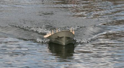

Hier die ersten Bilder von meinem aktuellen Bauvorhaben...
Der erste Wasserkontakt mit einem Gesamtgewicht von ~18Kg

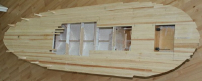

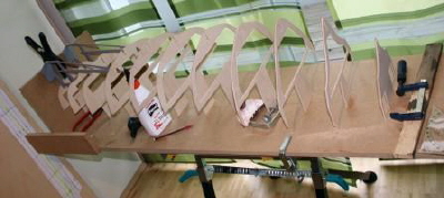

Das Deck ist aus viielen Leisten erstellt und muß jetzt nur noch in Konturen geschnitten, verschliffen und dann versiegelt werden.
Beim unteren Bild sieht man, das der Bereich der Ruderanlenkung eine geschlossene Kammer wird. Die Ruderanlenkung erfolgt durch zwei Faltenbälge.

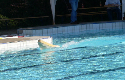

Nach dem ich jetzt zeitlich durch meinen Hausbau eingeschränkt bin und daher nur sehr langsam weiterkomme, hier ein paar Fahreindrücke meiner Halny, vom Freundschafts-Treffen des MSV- Klosterweiher im Freibad Rheinfelden.

Hallo Christoph!
Willst Du das Boot versenken, oder wozu dient die Übermotorisierung?

Stimmt eigentlich was Du sagst 8)
Ich habe extra 2x 900´er verbaut, um die auch bei 14,4 Volt einmal richtig fliegen lassen zu können.
Im "Normal-" Betrieb läuft sie aber bei 12 Volt und dann sieht die ganze Geschichte so aus.

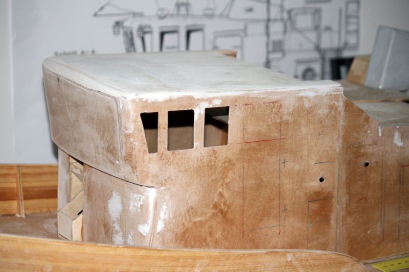

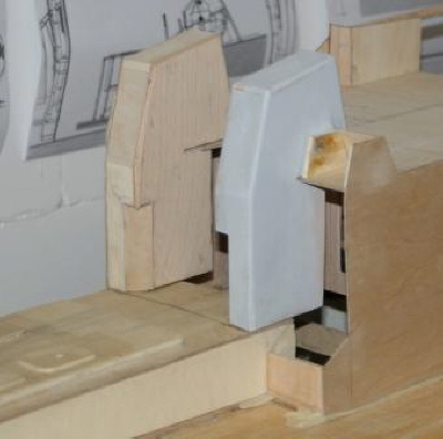

Ich habe über die Weihnachtstage zwischendurch immer mal wieder etwas Zeit gehabt und mich an dem Aufbau vergnügt.
Es wird wohl noch ein bischen dauern, bis man die endgültige Form sehen wird, denn die Umsetzung des Plans funktioniert nur mit den original Bildern und einigen Versuchen. 8)

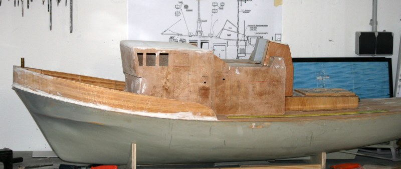

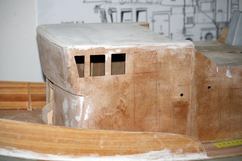

Neben dem Hausbau habe ich sogar noch ein paar Minuten zum bastel gefunden.
Langsam aber sicher wächst meine Halny.
