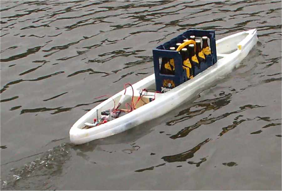

Man kann das Ballast-Problem auch anders lösen: Klick

@Didi,
das musste ja kommen, dann schick mal nen Kasten rüber. :P

Standard Stahlgewichte, massiv
Hm, ich denke das ich mir bei einem Stahl-Brennbetrieb quaderförmige Stahlgewichte schneiden lassen würde. Oben drauf wird dann noch ein Griff geschweißt. Im Schiffsrumpf müsste es natürlich passende Halterungen geben worin das Gewicht durch Bolzen befestigt werden kann.
Mehrere Vorteile :
1.) Die Gewichte können außerhalb des Schiffes den Weg zum Wasser antreten.
2.) bei einer "genormten" Ausführung der Gewichte könnten diese evtl. auch für mehrere Modelle verwendet werden.
3.) Durch die Art der Unterbringung der Gewichte im Boot kann leicht der Schwerpunkt beeinflusst werden.
4.) keine verschmutzten (miefenden) Ballasttanks im Boot die mit Schwallwänden versehen werden müssen. Außerdem keine wartungsintensiven Pumpen und/oder Ventile im Boot.
5.) Da die Gewichte aus der großen Platte gebrannt werden ist natürlich fast jede Form denkbar. Auch Ausschnitte mitten in einer Platte sind möglich.
6.) Das Material wird nach Gewicht berechnet. Die Kosten halten sich also in Grenzen.
7.) Die Beschaffung ist leicht. Stahlbrennbetriebe gibt es eigentlich in jeder größeren Stadt.
8.) Die benötigten Gewichte sind praktisch aufs Gramm genau zu erreichen. Im Notfall kann man mit der Flex ein paar Gramm abtragen.
Nachteil :
Man muss natürlich diesen Ballast schleppen ...
VG, Holger

Zitat:
Bis auf diesen Punkt stimme ich dir zu. So leicht ist es für den "Normal-Modellbauer" leider nicht an so Gewichte zu kommen.
Aber sonst eine gute Idee.

Also, ich weiß das z.B. die Firma ISE im Logport Duisburg für jeden brennt der es bezahlt. Wahlweise mit Plasma oder Autogen. Und in jeder gewünschten Menge.
VG, Holger

Für die die nicht in Duisburg wohnen ( :wink: ) :
Stangenmaterial aus einem Metall-verarbeitendem Betrieb ablängen lassen und Möbelbeschläge als Griffe anbringen.

Also, Blei schmelzen in solchen Mengen das man es als Ballast für Großmodelle nutzen könnte würde ich auch niemandem empfehlen. Ungesünder gehts wirklich nicht !
Es gibt natürlich für komplizierte Gewichte noch eine gute Lösung : Stahlguss.
Man macht ein Holzmodell und gibt es in der Gießerei ab. Den Rest machen die dann.
Vor allem kann man so besonders gut das Gewicht an die Einbaulage anpassen.
Einen Nachteil hat das allerdings : Es ist nicht billig !
VG, Holger
