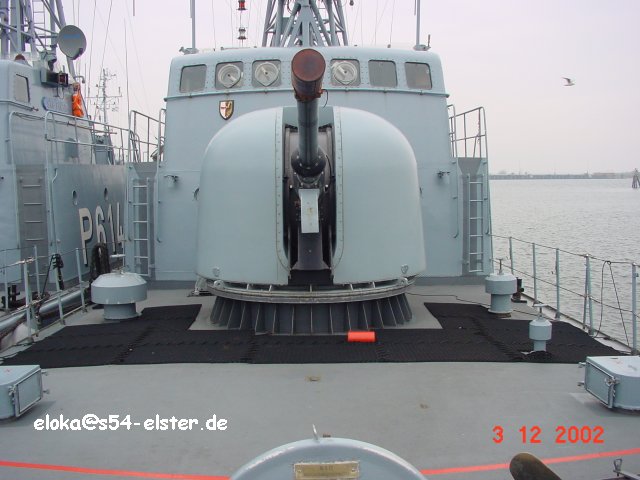

Beim 76mm Geschützturm der Deutschen Bundesmarine ist über dem Lauf eine Aussparung zu erkennen. Dort ist eine Art Blende zu sehen.
Nun wäre meine Frage, bewegt sich die bei der Höhenverstellung des Laufs mit oder nicht und wenn ja, wie baut man sowas in 1:100 (Geschütz soll auch Höhenverstellbar sein)

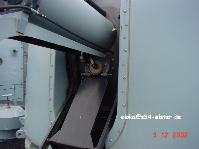

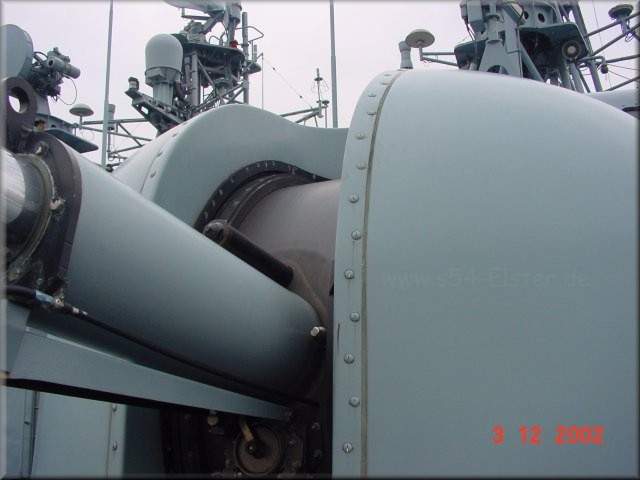

Die dunkle Fläche ist die Abdeckung zum Innenraum.
Die bewegt sich mit dem Rohr auf und ab. An einigen HiFi-Anlagen gibt es bei Schiebeschaltern eine ähnliche Technik.

ich habe mal etwas gestöbert. Mitte letzten Jahres wollte ich mal ein Schnellboot Klasse 143 der BM bauen. Dabei sind mir die
http://www.s46-fuchs.de in Fotoalbum blättern,
http://www.s54-elster.de/Frame_inhalt.htm und dann unter galerie und oto-melara 76
http://www.s54-elster.de/images/oto76/oto9klein.jpg
http://www.s54-elster.de/images/oto76/Oto3klein.JPG
http://www.s54-elster.de/images/oto76/oto5klein.jpg
aufgefallen.
