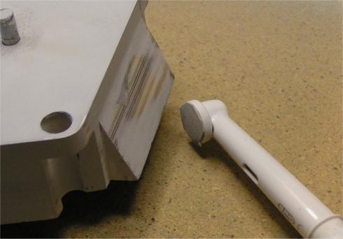

Hier ein kleiner Tip wie man kleine Flächen am Modell super schleifen kann:
Baut euch doch aus einer elektrischen Zahnbürste (die heutzutage fast schon Standartausstattung in jedem Haushalt ist) einen Miniatur-Schwingschleifer. Ich habe es mit Erfolg probiert.
Man nehem einen alten Bürstenaufsatz, schneide die Borsten mit einer scharfen Klinge ab und klebe ein Stück Schleifpapier mit doppelseitigem Klebeband dadrauf.
Um den Schleifkopf flexibler zu machen kann man auch ein Stück weiche Gummimatte fest auf den Kopf kleben und das Schleifpapier dann dadrauf kleben.

Klingt gut. Die einfachsten Ideen sind immer die besten.
Sicher kann man auch ein Stück dreieckiges Plaste aufkleben und so
einen Mini-Deltaschleifer bauen. Es sind ja immer die Ecken die sich mieß
schleifen lassen.

Hab's nachgebaut - geht super
Günter
Für die Idee, bekommst Du einen Gummipunkt.
Aber anstelle des doppelseitigem Klebebandes würde ich Klettverschluss nehmen,
dann kann man das, zwar etwas teurere, Schleifpapier nehmen, das einfach auf die Maschiene "gepappt" wird.
Mann kann so schneller neues Schleifpapier auflegen und spart die
Piddelei beim abnehmen des Alten.

Von Proxxon gibt es auch fertige Schleifscheiben mit rückseitiger Klebefläche. Die dürften ideal sein.

der Tipp mit der Zahnbürste war genisl funst 100 %
Habe mir neulich das Ding von Lidl + ein Paar Bürsten geholt die dinger rasiert und mittels Spiegelband Schleifpapier augeklebt.
-Kommste echt an jeder Ecke-
Günter
